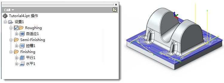

与设置不同,文件夹不会影响它们包含的操作,但可用于对操作进行编组。例如,常见的情形是为粗加工半精加工精加工操作创建单独的文件夹。
对每组操作使用不同文件夹的 3D 零件。打开的文件夹中显示了其中包含的操作。
