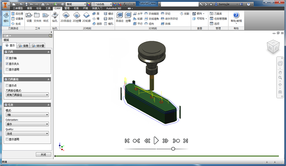

模拟
生成刀具路径后,您可以使用集成的刀具路径模拟工具来检查结果。通过使用播放功能,可以模拟刀具的运动。许多控制器都包含模拟速度和方向、刀具的可视性、轴和刀具夹头以及快速移动着色、引导位移和切削位移。
使用高级分析工具可以测量距离,或者动态地查看有关刀具、进给量/速度、预估加工时间等所有重要信息。系统支持完整 3+2 加工,并且可以通过单一操作来检查多个刀具路径。
毛坯模拟
通过集成的毛坯模拟功能,您可以查看将从材料实体块中移除的实际毛坯,以及自动检查轴和夹子/夹具是否碰撞。而且,可以根据切削曲面的每个部分所使用的刀具对曲面进行着色来检查得到的实体模型,并且可以对模型进行分割来检查模型中的不同部分。
通过使用目标零件比较功能,可以利用不同的颜色来亮显残余区域和过切区域。系统支持 3+2 加工,并且可以通过单一操作来验证多个刀具路径。

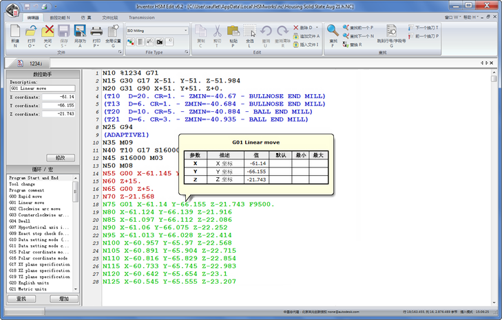

后处理
如果没有能够将生成的刀具路径转换为 CNC 机床控制器可以理解的格式的后处理器,那么 CAM 系统就是不完善的。Inventor HSM 使用灵活、快速的后处理器,它基于 JavaScript 编程语言来执行此关键任务。Inventor HSM 附带了很多常规后处理器配置,每个后处理器都可以根据您的特定需求进行自定义。
常规后处理器包括 Fanuc、Heidenhain、Haas、Hurco、Mazak、MillPlus、Okuma、Siemens、Yasnak 等等。
Inventor HSM Edit
Inventor HSM 提供了 Inventor HSM Edit,用于检查和手动编辑 NC 程序文件。Inventor HSM Edit 提供了许多特定于 CNC 代码的功能,包括行编号/重新编号、XYZ 范围查找器和文件比较。它还提供了 DNC 链接,以便与各种 CNC 控制器进行可靠的 RS-232 通信。
NC 助手使编辑 NC 代码比以往更快速、更轻松。指向任何 M 或 G 代码,NC 助手将会标识该代码。
