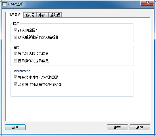

“CAM 选项”对话框提供了四个选项卡,利用其中包含的设置,您可以在 Inventor HSM 中调整不同的行为。
“CAM 选项”对话框。您可以通过单击显示在每个选项卡中的“重设”按钮随时恢复默认设置。
“用户界面”选项卡
- 确认删除操作 - 显示一个提示,要求您确认是否从 CAM 浏览器中删除选定的操作。
- 当有效时确认生成 - 当刀具路径有效时,提示您继续生成。
- 显示对话框工具提示 - 显示有关对话框中控件的工具提示。
- 显示操作工具提示 - 将鼠标悬停在 CAM 浏览器中的节点上以显示选定节点的加工详细信息(描述、策略、刀具描述等)。
- 打开文件时显示 CAM 浏览器 - 当打开包含 CAM 数据的文档时,显示 CAM 浏览器 和 CAM 功能区。
- 合并操作对话框与 CAM 浏览器 - 通常,“操作”对话框与 CAM 浏览器共用同一窗口。禁用该设置可将“操作”对话框作为一个单独的可停靠窗口进行查看。
