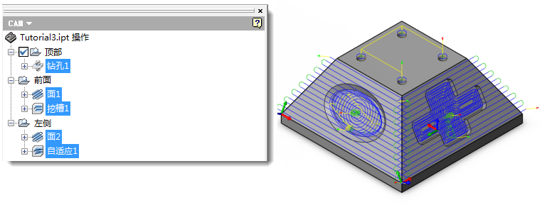

对要加工的每侧使用设置的 3+2 零件
