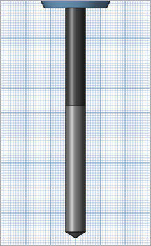

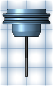

选择该选项后,将预览刀具库中的刀具。网格线之间的距离是固定的,这让您可以快速粗略估计出刀具的大小。
2.5 毫米钻孔
8 毫米钻孔

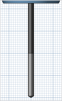

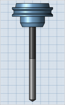

对于公制刀具,细网格线之间的距离为 1.0 毫米,而粗网格线之间的距离为 10 毫米。对于英制刀具,距离分别为 1/16 英寸和 1.0 英寸。
将鼠标指针移到图像上后,会对刀具预览应用缩放,以关注刀具并使其适合预览区域。
2.5 毫米钻孔
8 毫米钻孔
