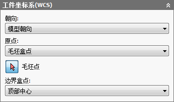

工件坐标系 (WCS)
工件坐标系 (WCS) 指定输出后处理的刀具路径的全局坐标系。WCS 默认为模型朝向。
在进行编辑和模拟时,默认情况下,坐标也会显示在 WCS 中。
朝向:
“朝向:”下拉菜单提供了以下选项来定义 X、Y 和 Z WCS 轴的设置朝向:
- 模型朝向 - 使用当前零件的朝向作为 WCS 朝向。
- 选择 Z 轴/平面和 X 轴 - 选择一个面或边来定义 Z 轴,并选择另一个面或边来定义 X 轴。Z 轴和 X 轴可以翻转 180 度。
- 选择 Z 轴/平面和 Y 轴 - 选择一个面或边来定义 Z 轴,并选择另一个面或边来定义 Y 轴。Z 轴和 Y 轴可以翻转 180 度。
- 选择 X 轴和 Y 轴 - 选择一个面或边来定义 X 轴,并选择另一个面或边来定义 Y 轴。X 轴和 Y 轴可以翻转 180 度。
- 选择坐标系 - 从模型的 Inventor 用户坐标系 (UCS) 为设置设定 WCS 朝向。这将使用现有坐标系的原点和朝向。如果您的模型不包含适用于您的操作的点和平面,则使用该选项。
原点:
“原点:”下拉菜单提供了以下选项来定位 WCS 原点:
- 模型原点 - 使用当前零件的坐标系 (WCS) 原点来确定 WCS 原点。
- 选择的点 - 选择顶点或边来确定 WCS 原点。
- 毛坯盒点 - 在毛坯边界盒上选择一点作为 WCS 原点。
- 模型盒点 - 在模型边界盒上选择一点作为 WCS 原点。
在调用“设置”时,“原点”小工具栏将会自动显示,它提供了另一种方式来代替用于 WCS 原点选择对话框。
“原点”小工具栏下拉菜单。单击下拉列表右侧的“撤销”按钮可重新选择 WCS 原点。
朝向和原点
坐标系
边界盒点:
当选择“毛坯盒点”或“模型盒点”原点选项时,可以使用“边界盒点:”下拉菜单在边界盒上指定点以定位 WCS 原点。
边界盒点

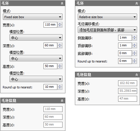

固定尺寸盒模式
“固定尺寸盒”模式允许您输入精确的 XYZ 值以指定毛坯的宽度、深度和高度尺寸。您还可以偏移毛坯的左侧和右侧、后侧和前侧以及顶部和底部以更好地定位模型。系统为您提供了以下选项:
- 宽度(X): - 输入值以指定毛坯宽度。
- 模型位置: 左偏移量(-X) - 指定毛坯在负 X 轴方向上的偏移量。
- 模型位置: 中心 - 沿毛坯中的 X 轴将模型居中。
- 模型位置: 右偏移量(+X) - 指定毛坯在正 X 轴方向上的偏移量。
- 深度(Y): - 输入值以指定毛坯深度。
- 模型位置: 后偏移量(+Y) - 指定毛坯在正 Y 轴方向上的偏移量。
- 模型位置: 中心 - 沿毛坯中的 Y 轴将模型居中。
- 模型位置: 前偏移量(-Y) - 指定毛坯在负 Y 轴方向上的偏移量。
- 高度(Z): - 输入值以指定毛坯高度。
- 模型位置: 顶偏移量(+Z) - 指定毛坯在正 Z 轴方向上的偏移量。
- 模型位置: 中心 - 沿毛坯中的 Z 轴将模型居中。
- 模型位置: 底偏移量(-Z) - 指定毛坯在负 Z 轴方向上的偏移量。
- 向上舍入到最接近值: - 指定毛坯尺寸的舍入增量。
相对尺寸盒模式
选择“相对尺寸盒”模式后,将提供用于将毛坯添加到毛坯的顶部、底部和/或侧面的选项。
无其他毛坯
无其他毛坯 - 不为毛坯尺寸添加偏移值。
加毛坯至侧面和顶部、底部
添加毛坯至侧面和顶部、底部 - 所有侧面的对称毛坯偏移。顶部偏移和底部偏移采用唯一值。
- 侧面偏移: - 指定侧面上的附加毛坯。
- 顶部偏移: - 指定顶部上的附加毛坯。
- 底部偏移: - 指定底部上的附加毛坯。
添加毛坯至所有侧
添加毛坯至所有侧 - 所有偏移方向使用唯一值。
- 毛坯 -X 偏移: - 指定负 X 方向上毛坯的偏移。
- 毛坯 +X 偏移: - 指定正 X 方向上毛坯的偏移。
- 毛坯 -Y 偏移: - 指定负 Y 方向上毛坯的偏移。
- 毛坯 +Y 偏移: - 指定正 Y 方向上毛坯的偏移。
- 毛坯 -Z 偏移: - 指定负 Z 方向上毛坯的偏移。
- 毛坯 +Z 偏移: - 指定正 Z 方向上毛坯的偏移。

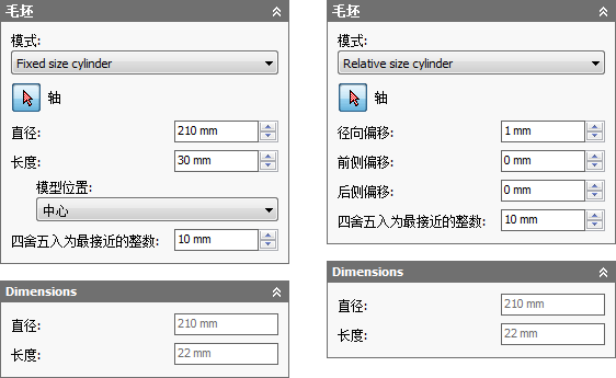

“固定尺寸圆柱体”模式
“固定尺寸圆柱体”模式允许您指定圆柱形毛坯的轴。您也可以输入精确值以指定毛坯的直径和长度。
“模型位置:”下拉菜单提供了可帮助您相对于毛坯更好地定位模型的选项。
提示: 当处理按指定直径或半径订购的棒料毛坯时,该毛坯模式非常有用。
- 轴 - 指定圆柱形毛坯的轴。您可以选择圆弧、边和面。
- 直径: - 指定毛坯的直径。
- 长度: - 指定毛坯的长度。
- 前偏移量: - 定位毛坯,使其与模型的前面齐平。
- 中心 - 将模型定位在圆柱形毛坯的中心。
- 后偏移量 - 定位毛坯,使其与模型的后面齐平。
“相对尺寸圆柱体”模式
“相对尺寸圆柱体”模式与“固定尺寸圆柱体”模式一样,也允许您指定圆柱形毛坯的轴。此外,您还可以指定径向、前侧和后侧偏移值,以便相对于毛坯更好地定位模型。
- 径向偏移: - 指定毛坯的径向偏移。
- 前侧偏移: - 指定模型前侧以外要加工的距离。
- 后侧偏移: - 指定模型后侧以外要加工的距离。

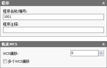

“后处理”选项卡设置
“后处理”选项卡可以提供诸如程序名称或编号、程序注释和工件偏移等后处理参数
工件偏移由后处理器配置映射到 CNC 控制器上的相应零表索引(例如 G54-G59)。通常将值 1 设置为 CNC 控制器上的第一个可用零索引(例如 G54)。WCS 和工件偏移通常设置为一对一相互匹配。
程序名称/编号
指定程序名称或编号。该参数可用于后处理器。
WCS 偏移:
标识设置的所需工件坐标系 (WCS)。后处理器配置负责将该数字映射为机床上的实际 WCS。

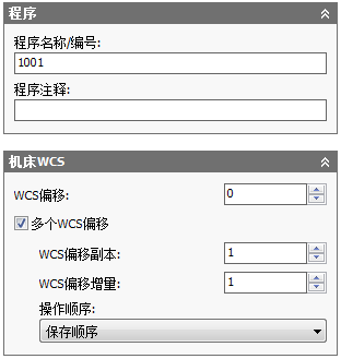

使用多个设置工件偏移
Inventor HSM 支持使用“多个 WCS 偏移”功能来阵列化整个设置,从根本上来说,就是使用不同的工件偏移来复制整个设置。当无法精确了解每个实例的各个部分时,通常使用该功能。
启用“多个 WCS 偏移”后,您可以指定实例的总数量和要使用的工件偏移增量。也可以选择复制刀具路径的顺序(按设置、按操作或按刀具)。
启用多个工件偏移
“WCS 偏移”字段的设置取决于后处理器。在该示例中,我们使用 Fanuc 后处理器,因此指定 1 将使用第一个工件偏移 (G54),下一个字段是复制数量,在该示例中为 4,最后一个字段是增量,在该示例中为 1,即后续偏移将为 G55、G56 和 G57。

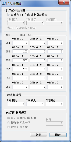

使用刀具路径模拟设置毛坯/刀具偏移
“多个 WCS 偏移”功能仅适用于后处理和设置表功能。当每个实例的相对位置在 Inventor HSM 中未知时(例如 G54 与 G55 相关),无法模拟复制的刀具路径。因此,若要查看多个工件偏移,我们必须查看在 Inventor HSM Edit 中发布的文件。
在编辑器中,我们通过执行以下操作来设置工件偏移:首先在功能区中单击
“刀具路径模拟”选项卡
“文件”面板
“刀具路径模拟窗口”
, 然后单击
“刀具路径模拟”选项卡
“其他”面板
“设置工件/刀具偏移”
, 以显示
“工件/刀具偏移”对话框。
在 Inventor HSM Edit 中设置工件偏移
发布的文件中的多个工件偏移
