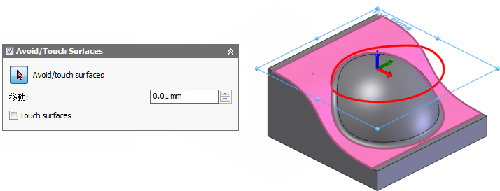

您可以通过在“形状”选项卡中启用“避开/接触曲面”复选框,为大多数 3D 精加工策略指定避开曲面。
通过“避开/接触曲面”按钮,您可以选择要避开的曲面。
“安全高度:”值用于设置刀具与任何避开曲面之间允许的最近距离。

您可以通过启用“接触曲面”复选框,反转避开曲面的作用。启用该选项时,避开曲面是在避开其余曲面时在指定安全高度内必须接触的曲面。
“接触曲面”选项(默认情况下处于禁用状态)
“接触曲面”已禁用
“接触曲面”已启用
