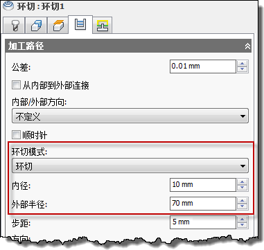

“环切精加工”策略提供了几种不同的操作模式。可以从位于“加工路径”选项卡中的“环切模式”下拉列表中选择模式。
选择环切模式
前两个模式“环切”“使用圆环切”可生成相似的结果,不同之处是“使用圆环切”可在内半径和外半径处创建额外的圆形加工路径。
最后一个模式“同心圆”可生成相连接的同心圆阵列。它实际上不是生成环切,而是生成圆形阵列,如下图所示。
