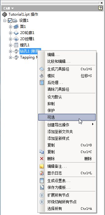

Inventor HSM 允许您将操作标记为可选。可选操作的唯一不同之处在于后处理器可以将相应的 NC 代码标记为可选。这进而允许您在 CNC 控制器上选择性地跳过相应的刀具路径。必须自定义后处理器以支持可选块。
若要将操作设置为可选,请在 CAM 浏览器中的操作上单击鼠标右键,然后从弹出式关联菜单中选择“可选”。您可以通过再次选择“可选”将操作设置为非可选。
将操作设置为可选
标记为 CAM 浏览器中显示的可选的操作
