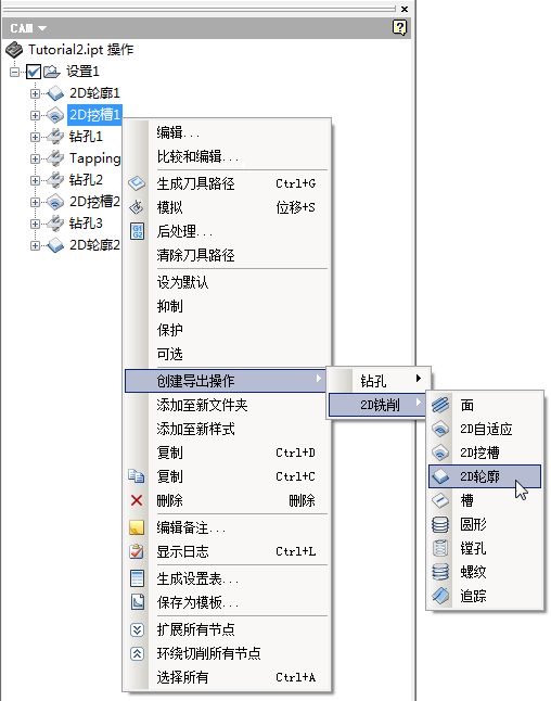

使用“创建导出操作”功能,您可以基于现有操作创建新操作。
例如,如果您要在使用平行策略后跟着使用轮廓策略,并且大部分设置(加工余量、公差、步距、边界等)都相同,则使用导出操作比使用全新的操作更容易。
从根本上来说,导出操作是原始操作的副本,但策略类型已更改。请注意,当使用导出操作时,参数值已复制,因此不相关;也就是说,如果您在一个操作中更改了步距,则步距在另一个操作中不会更改。
创建导出操作
您可以通过在操作上单击鼠标右键,从弹出式关联菜单中选择“创建导出操作”,然后选择新操作的类型(如上图所示)来创建导出操作。
