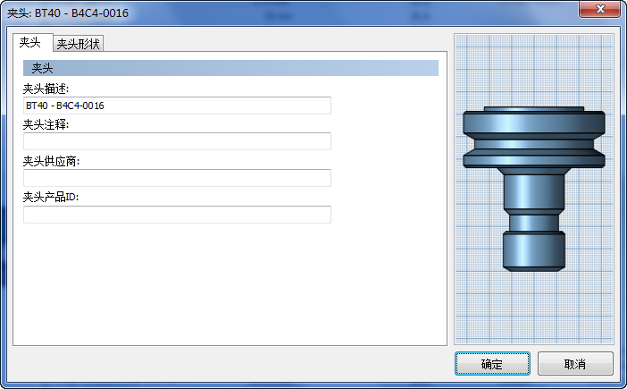

“新铣削夹头”对话框分为六个选项卡,您可以从中编辑各个铣削夹头:
该对话框右侧的预览显示了夹头的形状,并且会自动更新以反映您对夹头进行的任何更改。
“夹头”选项卡设置
夹头描述:
刀具夹头的文本描述。
夹头注释:
刀具夹头的文本注释。
夹头供应商:
刀具夹头的供应商。
夹头产品 ID:
刀具夹头的供应商标识符 (ID)。

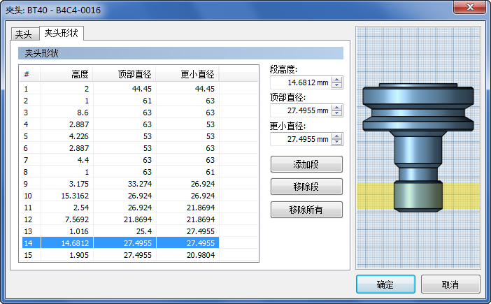

“夹头形状”选项卡设置
段高度:
选定刀具夹头段的高度。
上部直径:
选定刀具夹头段的上部直径。
下部直径:
选定刀具夹头段的下部直径。
