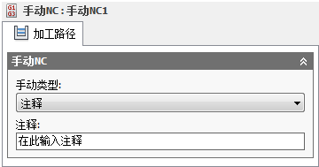

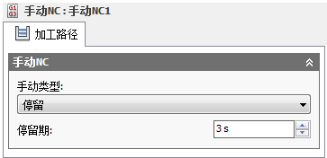

然后,从菜单中选择“手动 NC”,并从“手动类型:”下拉菜单中选择相应的 NC 条目类型。
编辑两种类型的手动 NC 条目:注释和停留
