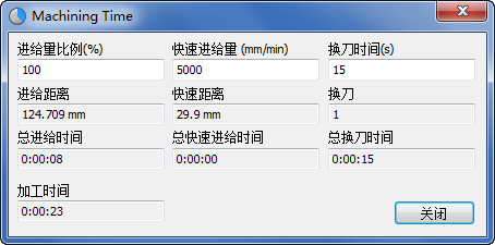

“加工时间”对话框显示有关总加工时间(由进给时间、快速进给时间和换刀时间之和确定)的信息。该值使用当前刀具的进给和速度数据、所计算刀具路径的长度以及换刀时间计算得到,这几项数据均可通过该对话框进行输入。
”加工时间”对话框
