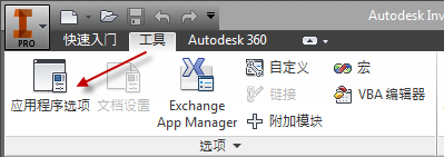

  1. 访问“应用程序选项”对话框。

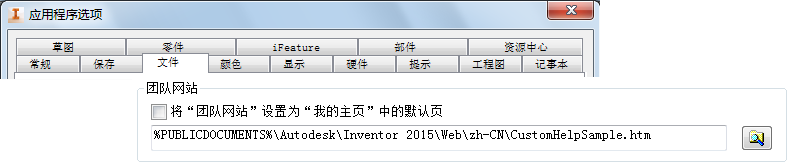

  2. 在“文件”选项卡上,在“团队网站”字段中指定网站或文件。它可以是指向 Inventor 教程的链接,或者是您选择的文件或 URL。
    选中该框可将 Inventor 主页启动屏幕替换为指定的团队网站页面。

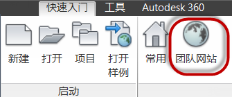

设置“应用程序选项”后,您可以在两个位置启动团队网站:
  1. 从“快速入门”选项卡的“启动”面板
  2. 从“帮助”菜单下拉列表
