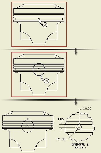

创建局部视图
可以创建并放置视图的指定部分的局部视图,并指定相对视图的任意比例。如果创建带轨迹的表达的局部视图,则轨迹在视图中可见,但可以根据需要将其关闭。
  1. 在功能区上,单击“放置视图”选项卡 “创建”面板 “局部视图”
  2. 单击选择现有视图作为父视图。
  3. 在“局部视图”对话框中,设置视图标识符号、比例、和视图标签的可见性。如果需要,请单击“编辑视图标签”,并在“文本格式”对话框中编辑局部视图标签。
  4. 设置显示样式和局部视图的轮廓形状。
  5. 设置“切断形状”。如果选择了“平滑”切断形状,则您可以选择显示局部视图的全边界,并在父视图中的局部视图和局部视图边界之间添加连接线。
  6. 在图形窗口中,单击以确定适当局部视图的中心,然后移动光标,并单击以确定局部视图的外边界。
  7. 将预览移到适当位置,然后单击以放置视图。局部视图与轮廓大小成比例。
    演示如何创建局部视图
提示:
  • 若要将视图标识符重新放置在父视图上,请将光标暂停在该视图标识符上。当光标图标显示字母 A 时,单击该视图标识符并在形状周边进行拖动。
  • 若要编辑父视图中的视图标识符,在该视图标识符上单击鼠标右键,然后单击“文本”。
  • 若要更改局部视图轮廓上的箭头,在父视图中该局部视图轮廓上单击鼠标右键。然后,单击“编辑第一个箭头”或“编辑第二个箭头”。在“改变箭头”对话框中选择一个新箭头,然后单击“应用”。
  • 若要在父视图上向局部视图标识符添加指引线,请在局部视图编号上单击鼠标右键并选择“选项”“指引线”。然后,将局部视图标识符移至所需位置。
    将自动创建指引线,并与“视图标注样式”中的设置相对应。
  • 若要更改局部视图边界,请在该局部视图编号上单击鼠标右键,单击“选项”,然后:
    • 选择“平滑打断线”以使用平滑切断线取代局部视图中的锯齿状切断线。然后您即可选择后续选项。
    • 选择“全边界”以在局部视图周围显示边界。
    • 选择“连接线”,以在父视图中的局部视图和局部视图边界之间创建连接线。
若要编辑连接线:
  1. 在局部视图标注(局部视图边界或连接线)上单击鼠标右键。
  2. 若要将顶点添加到连接线,请从菜单中选择“添加顶点”。
  3. 单击连接线上的点,以添加顶点。
  4. 将新顶点移动到新位置。
  5. 若要删除顶点,请在顶点上单击鼠标右键,然后从菜单中选择“删除顶点”。
