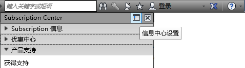

信息中心设置
如果您有“Subscription Center”和“通讯中心”,则可以在“信息中心设置”对话框中自定义设置,例如通知行为、RSS 提要和 Autodesk 频道。若要打开该对话框,请单击“Subscription Center”、“通讯中心”或“收藏夹”菜单顶部的“信息中心设置”按钮。
