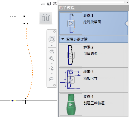

互动教程
在交互式的学习环境中提供自行掌握进度的培训,帮助您快速入门。互动教程包含逐步指导式视频、支持文本以及与文本链接的图形区域内标注文字。这些内容在 Inventor 窗口内运行。
访问:在功能区的“快速入门”选项卡 “视频和教程”面板上,单击互动教程。

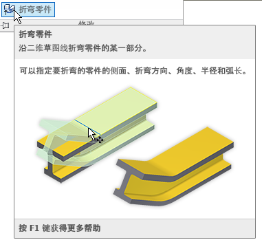

扩展型工具提示和工具动画演示
简明的文字和图像快照提供了功能区上的命令的快速描述。
快照动画将替换选定工具提示中的静态图像。
访问:将光标悬停在命令上。
