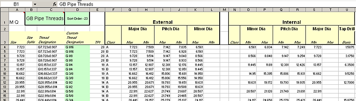

Thread.xls 电子表格包含使用以下两种格式之一的各种工作表:平行螺纹类型或锥角螺纹类型。这些工作表包含了一些常用行业标准的螺纹类型和标准的螺纹孔尺寸。您可以编辑工作表来:

最上面三行包含列标题和其他常规数据。此区域中的重要单元包括:
A1 |
此单元用于指明孔和螺纹特征如何使用此工作表。
B1/C1 |
这些合并的单元包含孔和螺纹对话框中显示的自定义螺纹类型名称。与工作表选项卡上的名称不同,您可以自定义该螺纹类型名称以满足不同语言或公司的要求,而不会影响交换设计数据的功能。 |
D1 |
该单元包含排序顺序编号,用于确定对话框中螺纹类型列表顺序。无需按顺序排列编号。编号较低的螺纹类型放置在排序顺序编号较高的螺纹类型上方。 |
A1 |
B1/C1 |
这些合并的单元包含对话框中显示的自定义螺纹类型名称。与工作表选项卡上的名称不同,您可以自定义该螺纹类型名称以满足不同语言或公司的要求,而不会影响交换设计数据的功能。 |
D1 |
