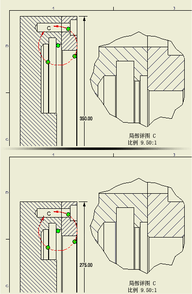

在工程图环境中,可以使用“附着”命令,将局部视图定义与父视图关联。如果父视图几何图元的尺寸或位置关系发生改变,所附着的视图定义仍保持附着状态并随用户指定的附着顶点移动。
视图定义保持其与父视图的相对位置。在浏览器中,每个附着视图或符号的旁边都显示一个针符号。
在下图中,调整模型几何图元大小时附着的视图定义与模型几何图元一起移动。
可以将端点、中心点和中点用作视图定义的附着顶点。也可以删除附着。
将父视图和所附着的视图定义复制到同一图纸、其他图纸或不同的工程图时,附着关系将被保留。
