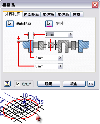

  4. 在栅格孔草图上,选择外部大椭圆作为“边界”选项卡中的“截面轮廓”选择项。接受默认的尺寸设置。

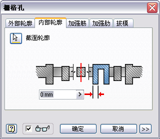

  5. 选择“内部轮廓”选项卡,然后选择小的中心椭圆作为“截面轮廓”选择项。接受默认值 0 mm

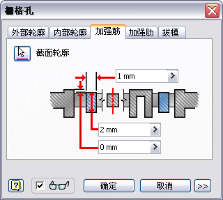

  6. 选择“加强筋”选项卡,然后选择所有剩余的线几何图元作为加强筋选择项。接受默认尺寸。
  7. 单击“确定”创建栅格孔。
