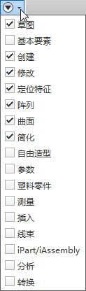

  • 默认情况下隐藏了更多面板
    隐藏了包含不常用命令或者具有重复访问点的命令的面板,以优化工作空间中的空间。您有更多的空间来查看和处理模型。例如,默认情况下,“三维模型”选项卡上的“基本要素”、“参数”、“测量”、“塑料零件”、“线束”、“iPart/iAssembly”、“分析”和“转换”面板现在处于隐藏状态。
  • 使用新的“显示面板”图标访问隐藏的面板
    您可以轻松访问隐藏的面板,并使隐藏的面板可见。单击“显示面板”,然后单击面板以显示在激活选项卡上。

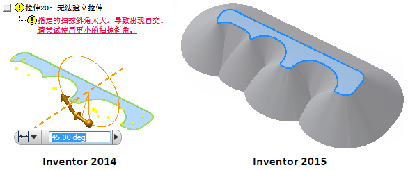

造型稳定性
“抽壳”和“锥形拉伸”的稳定性得到了改进。它们现在可以处理更复杂的几何图元。例如,在 Inventor 2014 中,可以使用扫掠斜角最大仅为 27 的适当相切约束来拉伸以下截面轮廓。在 Inventor 2015 中,扫掠斜角可以是 0 度到 90 度之间的任意角度。
