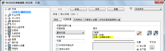

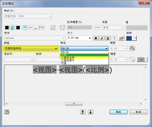

在视图标签中标识工程视图关联的图纸参考
您可以在裁剪视图(剖视图/局部视图)被移至其他图纸后轻松找到该图纸。“视图标签特性”现在包含“父图纸名称”和“父图纸索引”。父视图被移至其他图纸或者图纸名称或索引被修改时,该字符串值将会更新。
在您添加或编辑视图标签并选择<父图纸名称>和<父图纸索引>时,即会激活这些特性。
该特性也添加到了“样式和标准编辑器”“标准”“视图配置”“显示”中的默认视图标签中。
