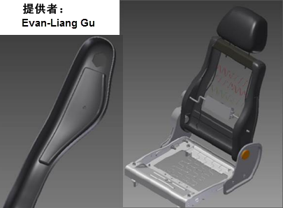

具有自由造型的模型
14 个新自由造型工具提供了备用造型方法以使用直接操纵的方式来探索和创建自由造型模型。首先从最能体现所需几何图元的自由造型形状(长方体、球体、圆柱体、圆环体或四边形球)开始。然后,使用自由造型编辑工具来更改和调整形状。
将自由造型与参数化造型结合使用来创建视觉上更具吸引力的设计。

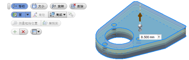

直接编辑
使用“直接编辑”快速编辑零件。可以通过直接操纵几何图元来调整模型特征的大小、形状和/或位置。当您想要执行以下操作时,可以使用“直接编辑”:
详细信息

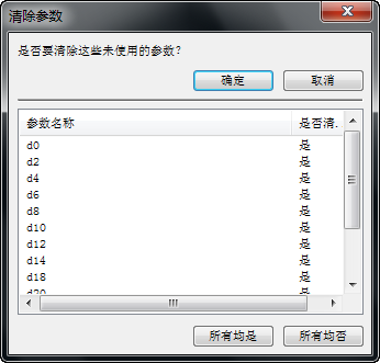

通过一次操作清除所有未使用的参数
“参数”对话框底部的“清除未使用项”选项可以在一个单独的窗口中列出所有未使用的参数。通过该选项,您可以通过一次操作清除所有这些参数。单击“所有均是”以删除文档中所有未使用的参数,或者单击“所有均否”,保留当前文档中未使用的参数。
若要保留窗口中列出的参数,请保留默认设置“否”。若要清除窗口中列出的参数,可以在执行清除操作之前,将默认设置“否”更改为“是”。未使用的、导出的参数将默认设置为“否”,以防它们在其他文档中使用。
您仍然可以在“参数”对话框中单独删除参数。

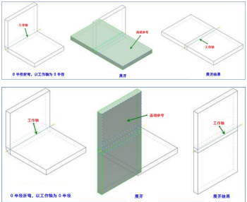

展开/重新折叠导入的具有零半径折弯的钣金零件
可以展开和重新折叠导入的具有零半径折弯的第三方钣金模型。在钣金环境中,利用“展开几何图元”下的“展开/重新折叠”命令,现在可以选择零半径折弯。在创建展开模式时,可以展开零半径折弯。
对于展开,如果 0 半径折弯边存在,则会添加新面。您定义的 K 系数决定了面的面积。
重新折叠后,在展开模型时创建的参考将保持不变。此行为与在非零半径折弯情况下时相同。
