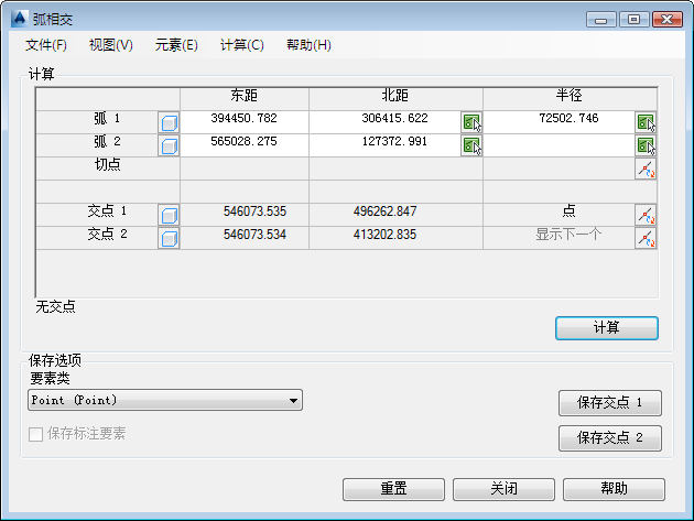

以下“圆弧交点”对话框显示用于构造和计算命令的对话框控件和组件。
“构造”对话框
可以编辑以修改值。
显示计算结果。
在构造对话框中的任何文本框中单击鼠标右键可查看快捷菜单。
指定所计算的对象的要素类(点或线串要素类)。此列表将显示工作空间的所有相应的要素类,例如,如果结果是一个点,则显示点要素类。
选择图形中的元素。如果单击此图标,焦点将更改为地图。使用此图标还可以测量距离(不包括角度和正交投影)。
反转图标。根据其关联,此命令可执行下列任何操作:
修改元素的方向。
在两个可能的结果之间切换。
更改代数符号。
亮显结果或构造元素。
移动横坐标。修改或确定图形中的横坐标值。
重置所有条目并开始新计算。焦点更改为地图,系统将提示您确定所需的元素。
例如,可在修改参数后开始计算。计算操作的结果不会存储在数据库中,但图形中的显示将会更新。
保存计算结果。
将结果保存到数据库。如果计算具有多个结果,则可以保存结果 1 或结果 2。
自动保存所计算的要素的标注。适用于正交计算,以及圆弧交点。使用坐标几何和标注选项指定标注要素类。
此选项仅在以下条件下可用:
重置所有条目并开始新计算。
关闭对话框并退出计算。
显示有关计算的信息,例如,交点或切线的数量。
