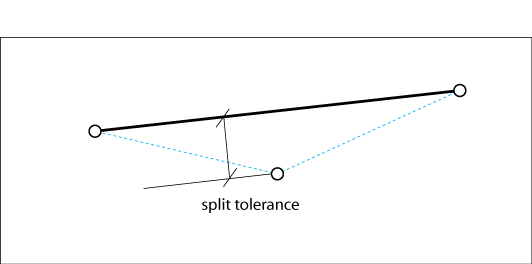

使用插入点移动位于线要素公差范围内的现有点。 |
使用提取点从线删除点,并将其从数据库中删除。只有在点位于直线上,并在拆分公差范围内时才能删除点。 |
只有在点位于拆分公差范围内时才能插入或提取点。
