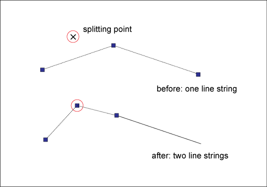

线处理示例:拆分线创建两个线要素

使用拆分添加顶点,并将现有的线拆分为继承现有要素的属性数据的两个线要素。您可以选择现有的点或数字化图形中的任何点。 |
