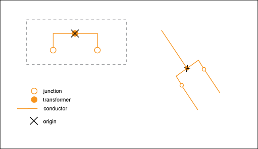

示例 — 用于电气要素排列的此样板由一个变压器、两个接线盒和两个导体组成。使用此样板,可以实例化五个对象并通过单击鼠标来应用其属性和连接。对样板编组:可以将其作为单个图元进行放置和移动。之后,可以继续数字化导体。

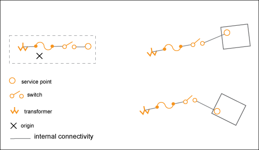

示例 — 用于电气要素排列的此样板可用于住宅区域,以创建到维修点的连接。在住宅区域中,维修点通常使用相同的要素排列连接到变压器。在这种情况下,样板可以加快获取数据速度。此要素排列未编组:可以实例化样板,然后将每个维修点分别移动到其精确位置,而无需移动其他要素。
