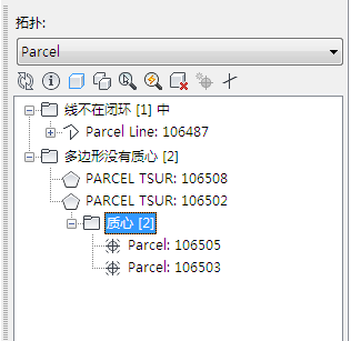

“区域拓扑检查器”对话框列出在要素管理器中检测到的所有拓扑错误。
如果进行了修复,则刷新拓扑管理器。
亮显图形中选定的要素。
缩放到要素。
打开要素类表格并显示要素信息。
从数据库中删除要素。
创建选定多边形缺少的质心。如果没有缺少质心,则处于禁用状态。
查找标准拓扑检查未检测到的相交线。在极少数情况下,此命令用于相交线不会产生无效多边形的情况。执行此命令可能会花费较长时间,因此将其从标准检查分开。
注: 您可以在初始化拓扑之前使用此命令。例如,验证已移植到企业行业模型中的数据。
缩放到选定的错误。选择此选项可在单击对象时启用自动缩放。
