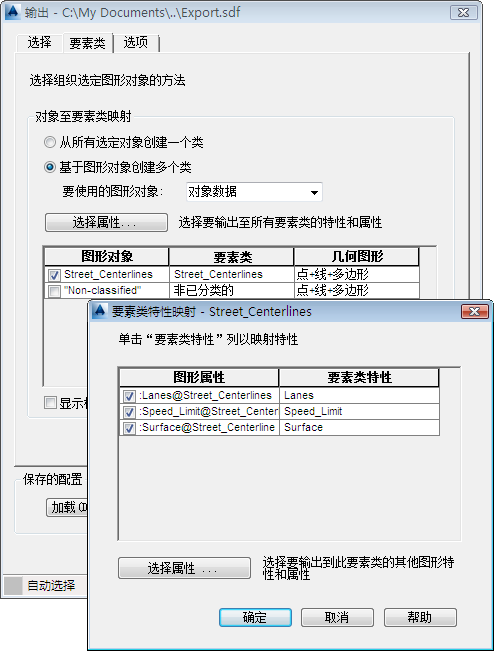

在第 2 课:清理您的图形中使用的图形包含 对象数据 。对象数据由图形对象所表示的实际对象的属性组成。对象数据存储于地图本身中,并且与各个图形对象相关联。
输出图形对象时,可以使用对象数据在 SDF 文件中创建要素类。生成的要素类具有与对象数据属性对应的特性。
在此练习中,图形中的街道中心线具有三种对象数据属性:Lanes、Speed_Limit 和 Surface。

将图形对象输出为 SDF 的步骤
Street_Centerlines 的对象数据具有三种属性:车道、速度限制和曲面。
