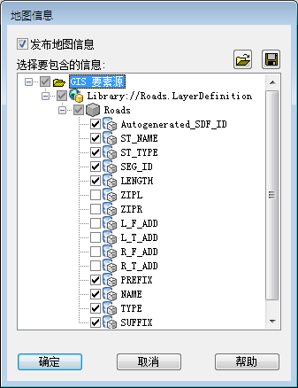

设置指定属性信息的 DWF 发布选项以与地图一起发布。

设置发布选项的步骤
“打开”
“图形”。
(MAPDWFOPTIONS)。
您可以在任何级别包括和排除信息。
请注意,如果选择“Roads”,则将自动选择“Roads”下的所有项。
