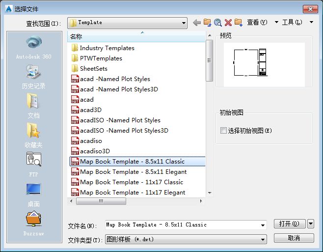

将打印机或绘图仪指定到地图册样板的步骤
“打开”
“图形”。 AutoCAD Map 3D 将自动更改到 Template 文件夹。
将样板列表向下滚动到一半,然后选择第一个地图册样板。
。 查找

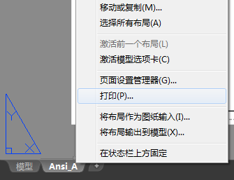

在地图册的布局选项卡上单击鼠标右键,然后选择“页面设置管理器”。
