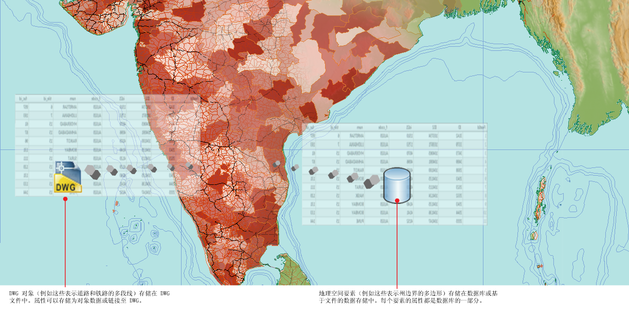

地理空间要素
要素是实际实体(例如道路或电线杆)的空间描述。要素存储在空间数据库中,或者存储为某种文件格式(例如 Oracle、ArcSDE、SDF 或 SHP)。空间数据库或文件统称为要素源。
使用开源 FDO 数据访问技术,AutoCAD Map 3D 可通过原生格式访问空间数据。要使用要素,请连接数据库或文件,然后选择要包含在地图中的要素(要素类)集。
图形对象
图形对象是 DWG 文件中的任何对象(例如直线、圆或闭合的多段线)。
在当前地图中创建并储存图形对象,或将 DWG 文件附着到当前地图并查询其中的对象。AutoCAD Map 3D 会记住对象的原始位置,并将编辑过的对象回存至其原始文件。
