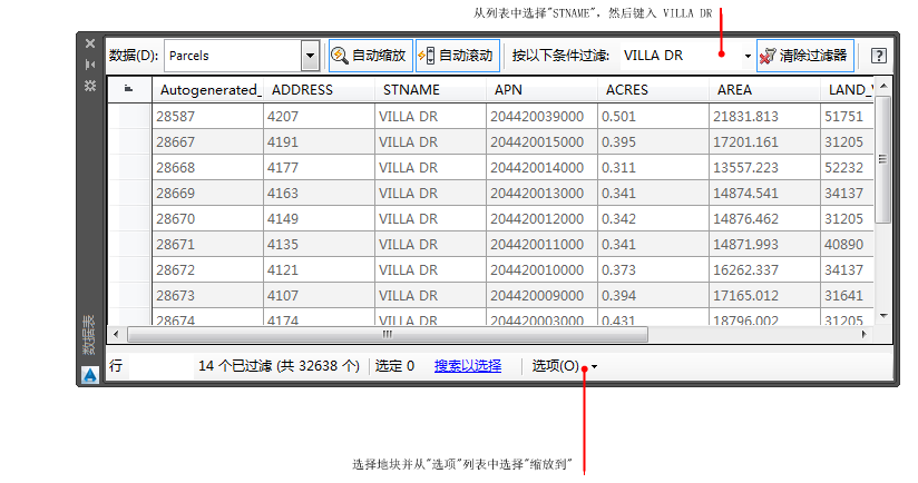

显示任何图层的数据表。过滤数据表以显示地块子集 - 在本例中,仅为 Villa Drive 上的地块。

使用数据表过滤要素的步骤
“打开”
“图形”。 请勿拼写为“Drive”。
使用数据表过滤出要查看的地块。
处于打开状态时,该按钮周围会有一圈边框。
将数据表滚动到左侧以查看最左侧的字段。
AutoCAD Map 3D 会缩放到选定地块。
您可以执行更复杂的搜索。 依次单击
。 查找 该选项使您可以使用布尔条件查询图层(例如,ACRES > 1 可以找到大于一英亩的地块)。然后,地图将仅显示符合查询条件的对象。
