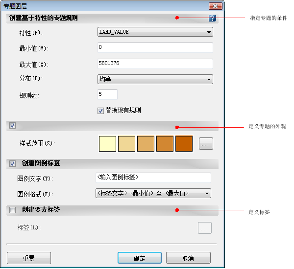

  1. “图层专题”对话框的“创建基于特性的专题规则”下,单击“特性”旁边的下箭头并选择“LAND_VALUE”。
    保持“最小值”、“最大值”和“分布”设置不变。
    使用“图层专题”对话框来设计专题。
