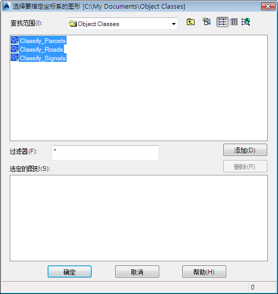

  5. 浏览到保存教程数据的文件夹。按住 Shift 键,单击以下图形,然后单击“添加”
    • Classify_Signals.dwg
    • Classify_Roads.dwg
    • Classify_Parcels.dwg
    选择全部三个图形文件。
  6. 单击“确定”
