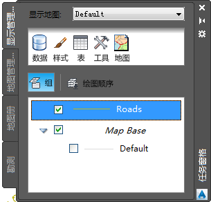

  1. 在显示管理器中,选择标记为 Roads 的图层,然后单击菜单区域中的“样式”
    如果未下载用于本教程的样例数据,请观看视频。
    选择 Roads 图层并单击“样式”

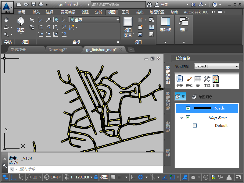

您现在所处的位置
在地图中,可以查看已设置样式的道路。
