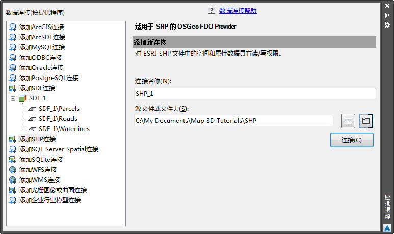

  5. “数据连接”对话框的左侧,单击“添加 SHP 连接”
  6. “数据连接”对话框的右侧,单击文件夹图标(而非文件图标)。选择创建的文件夹,然后单击“确定”
    单击“源文件或文件夹”旁边的文件夹图标。
    单击“连接”,然后关闭“数据连接”窗口而不向地图中添加任何内容。
