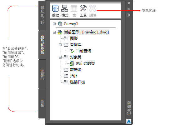

任务窗格
使用“任务窗格”,您可以快速访问常用的要素,并将这些要素编组到与任务相关的视图中。使用“任务窗格”可以创建、管理、显示和发布地图。
任务窗格
有四个选项卡:
每个“任务窗格”的视图均具有其自己的菜单区域。还可以通过在“任务窗格”中的任意项上单击鼠标右键来查看该项目的自定义菜单。
将这些方法用于“任务窗格”

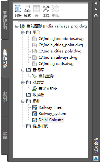

地图管理器
使用“地图管理器”可管理包括在当前地图中的数据源。
使用“地图管理器”可以管理以下资源:
  • 要素源(例如 Oracle、ArcSDE、SHP 和 SDF)
  • 附着的源图形
  • 图形查询
  • 对象类
  • 图形对象的外部数据源
  • 拓扑
  • 链接样板
将图形附着到当前地图的步骤
  • 将文件从 Windows 资源管理器拖动到“任务窗格”“地图管理器”选项卡上。
在图形中使用数据库的步骤
    执行以下操作之一:
  • 将数据库文件从 Windows 资源管理器拖动至“任务窗格”“地图管理器”选项卡。
    如果“地图管理器”选项卡未立即显示数据源,请在“地图管理器”选项卡的空白区域中单击鼠标右键。单击“刷新”
  • “地图管理器”选项卡的“数据源”文件夹上单击鼠标右键,然后选择“附着”
    AutoCAD Map 3D 将自动为与数据库应用程序的通信创建所需的文件。但是对于某些数据库类型,用户必须亲自配置这些文件。

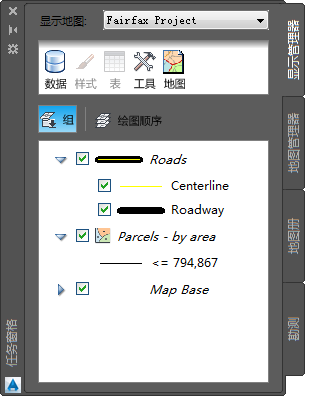

显示管理器
“显示管理器”使用户可以创建显示地图。每个显示地图包含一个已设置样式的图层集。一个地图文件中可以包含多个显示地图,并且可以在每个地图中为同一数据设置不同样式。
使用“数据连接”将要素添加至地图,或将数据源拖动至“显示管理器”以将它们作为图层添加。例如,从 Windows® 资源管理器将 SDF 文件拖动到图层区域进行添加。
“显示管理器”中使用以下方法:
  • 要更改图层的外观,请选择该图层并单击
  • 要查看和编辑图层的属性,请选择该图层并单击
  • 要更改图层的绘制顺序,请选择某个图层并单击“绘制顺序”。将图层拖动到您想让其在地图中显示的顺序。
  • 要查看图层的特定选项,在任意图层上单击鼠标右键。
    选择图层也会在功能区显示上下文选项卡,以及该图层可用的选项。请参见快捷菜单
使用“样式编辑器”设置地理空间要素样式的步骤
    注: 您将需要样例数据才能执行这些步骤。如果未下载,请跳至下一部分“地图册”。
  1. SampleMap.dwg 文件中,选择显示管理器中的 Parcels 图层。
  2. 要更改地块的颜色,请单击任务窗格菜单区域中的“样式”按钮。
    • 单击“样式编辑器”窗口中间的“样式”字段。
    • 选择其他前景颜色,然后单击“确定”
    • 通过单击此窗口右上角的“X”关闭“样式编辑器”。更改将显示在地图中。

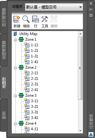

地图册
使用地图册可以从已设置样式的地图中创建打印地图、地图册和多页 DWF。地图册使用 AutoCAD 图纸集管理器,在地图册中提供分幅树视图,如同地图集中的页面。使用导航箭头可以在地图中的分幅之间移动。
创建地图册的步骤
  1. 设置地图册样板。
  2. 标识布局占位符。
  3. 编译地图册。
  4. 查看或编辑地图册分幅。
  5. 发布地图册。
