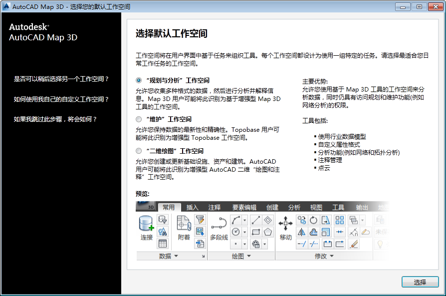

功能区、工具栏和可固定窗口的布局保存在工作空间中。
用户可以自定义现有工作空间或创建新工作空间。可以为不同的任务保存不同的工作空间,使用它们有助于简化常见任务;也可以为地图制作任务和工作流程设置最佳措施。
例如,可以设置一个地图创建工作空间来简化获取、集成和建立地图的过程。设置另一个用于创建及发布地图册和地图集的工作空间。
选择第一次启动 AutoCAD Map 3D 时显示的默认工作空间。
启动时选择默认工作空间或从“帮助”选项卡选择。
