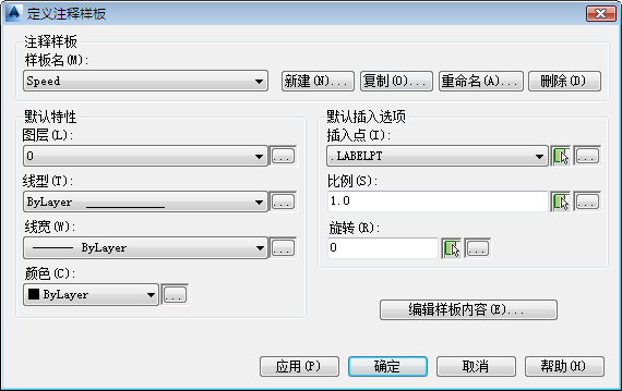

  1. 依次单击“注释”“地图注释”“定义样板”
  2. “定义注释样板”对话框中,执行以下操作:
    • “注释样板”区域的“样板名”下,选择“Speed”。
    • 单击“编辑样板内容”
      在该对话框的右下侧单击“编辑样板内容”

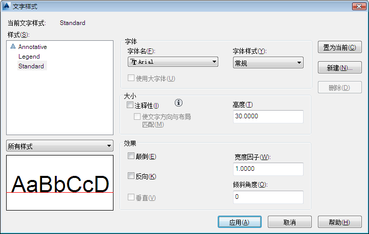

  4. “文字样式”对话框中,执行以下操作:
    • “大小”区域的“高度”下,输入 30。
    • 单击“应用”
      使新的文字字符串与第一个文字字符串的大小相同。
    • 关闭“文字样式”对话框。
