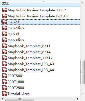

  4. “选择样板”对话框中,选择“map2d.dwt”,然后单击“打开”
    选择“map2d.dwt”
    AutoCAD Map 3D 中,此文件是被设置为使用二维地图的 AutoCAD 样板。
