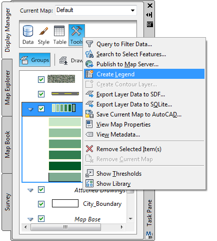

“创建图例”。
使用“显示管理器”中的“工具”菜单来创建图例。
请注意, 显示管理器 中列出的每个图层将与其标识颜色一起自动显示在图例中。项目将以在显示管理器中显示的顺序列出。
