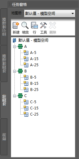

  3. 单击“生成”以创建地图册。
    生成地图册后,分幅将列在“任务窗格”中,且为每个分幅显示一个布局选项卡。
    每个字母代表一行分幅,该行中用数字编号的分幅在该字母的下面缩进显示
    为每个地图册分幅创建一个布局选项卡
