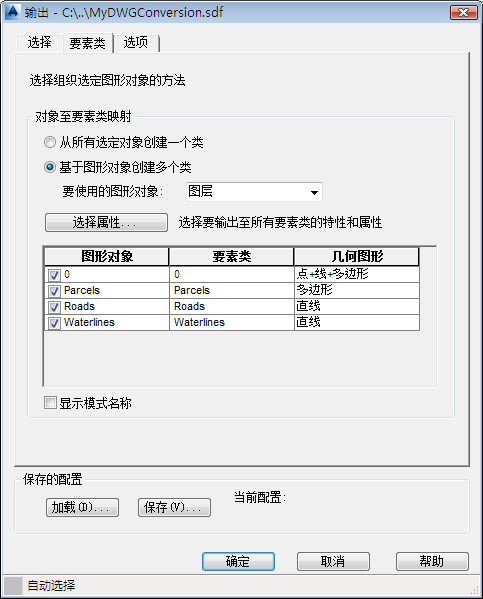

  1. “输出”对话框的“要素类”选项卡上,单击“基于图形对象创建多个类”
  2. 对于“要使用的图形对象”,请选择“图层”
    该对话框中的表将更新以显示将要使用的图层名和要素类名。
  3. 清除图层 0 的复选框。

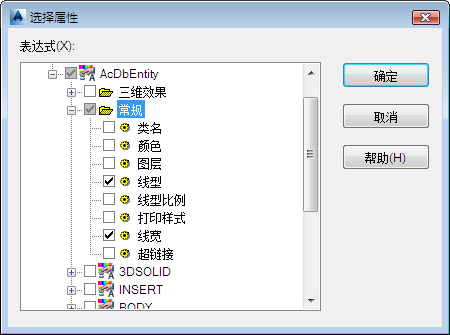

  4. 单击“选择属性”
    在此指定的属性将指定给 SDF 文件中的所有要素类。因此,只选择适合所有要素类的属性。例如,可以选择常规特性,其中包括类似线宽的特性,而不是选择特定于每个要素类的对象数据特性。
  5. “选择属性”对话框中,展开“对象特性”项、“AcDbEntity”和“常规”项。
  6. 选择“线型和线宽”框并单击“确定”
    展开主项以选择特性的子集。
  7. “输出”对话框的栅格区域中,单击第一个图层“地块”的“要素类”单元格。
    在栅格单元格的右侧将显示一个 按钮。
  8. 对于“地块要素类”单元格,单击

  12. 在“地块”的“几何图形”单元格中单击,将该条目更改为“多边形”
  13. 以下表为指导,对剩余的两个要素类重复执行步骤 6 至 11。
