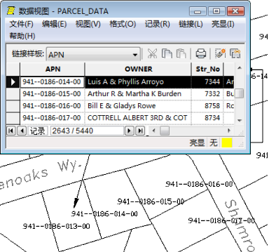

数据视图
若要将属性数据链接至图形对象,请将数据库附着到目前地图。然后使用链接样板将数据连接到对象。
将属性数据链接到图形对象,然后通过选择表中已链接数据来亮显地图中的对象。

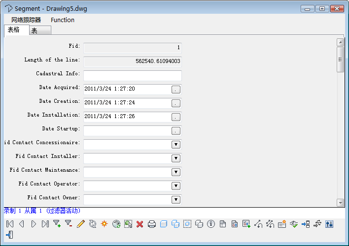

表格
选择任何单个要素,并在要素类表格中显示其属性。更新信息,并在该表格以及数据表中查看更改。
表格显示单个要素的属性信息。
注: 对于图形对象和要素,许多要素也显示在“特性”选项板中。
