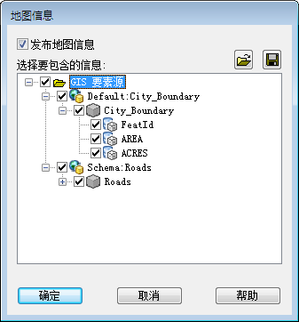

  2. 依次单击“输出”选项卡 “输出为 DWF/PDF”面板 “DWF 选项” 查找
  3. 选择“发布地图信息”复选框。
  4. 展开“GIS 要素源”项以查看其包含的内容。
    如果完全展开列表,则可以查看与地图中要素关联的特性。
  5. 选中“GIS 要素源”项。
    将自动选中所有子项目。
    “地图信息”对话框决定哪些数据发布到 DWF。
    也可以仅选择特性的子集(可选)。
  6. 单击“确定”
