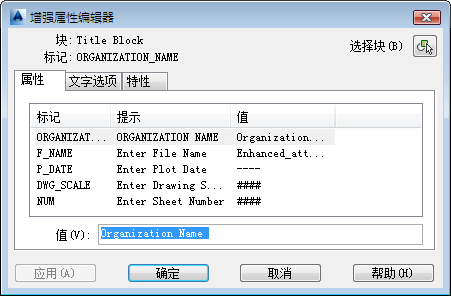

- 双击标题栏的边框以查看增强属性编辑器。
您可以更改标题栏的任意特性
注: 标题块是布局右侧的块的下面部分。如果在标题栏内错误地双击了视口,则请在视口内单击鼠标右键,然后单击“最小化视口”。
- 更改组织名称。
ORGANIZATION_NAME 是文字字段,它的默认值是“组织名称”。可以通过键入其他值来替换此默认值。
- 单击“属性”选项卡,然后单击 ORGANIZATION_NAME 字段。
- 请为“值”键入您组织的名称。
- 在增强属性编辑器中,单击“应用”。

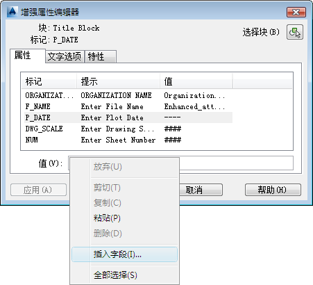

P_DATE(打印日期)是一个基于字段且可自动更新的变量。在此示例中,将 P_DATE 设置为上次修订图形的日期。
- 单击“属性”选项卡,然后单击 P_DATE 字段。
- 在对话框底部的“值”字段上单击鼠标右键(当前包含值 "---"),然后选择“插入字段”。
在值上单击鼠标右键以插入字段。
- 在“字段”对话框的“字段名”下,选择“当前图纸修订日期”。
- 在“格式”下,选择“标题大小写”。
- 单击“确定”。
- 在增强属性编辑器中,单击“应用”。
