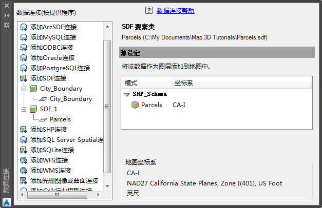

使用“数据连接”的步骤
  1. 如果还未进行此操作,请将教程的样例文件复制到本地驱动器中。
  2. build_map1.dwg 文件中,在 显示管理器 中依次单击“数据”“连接到数据”
  3. “通过提供程序进行数据连接”下,选择“添加 SDF 连接”
  4. 单击“源文件”旁的文件图标。
  5. 导航到从中复制样例文件的文件夹,然后选择 PARCELS.SDF。单击“打开”
  6. 单击“连接”以将地块数据文件添加为数据源。
    “将数据添加到地图”下,“地块”已处于选中状态。
    该要素类的坐标系显示在其名称旁边。如果该信息不正确,可以单击“编辑坐标系”来更改坐标系。
    注:
    只有在您知道要素的原始坐标系时才能更改引入坐标系 - 请勿更改坐标系来匹配地图。AutoCAD Map 3D 会自动将每个要素从其自身坐标系转换成当前地图中的坐标系。如果您更改了坐标系,则转换可能会不正确。
  7. 单击“添加到地图”
    “数据连接”窗口中,连接到数据提供程序,然后选择所需的要素类。
    单击“添加到地图”后,一个名为“地块”的图层将显示在 显示管理器 的列表中。可以独立于地图中的其他图层来设置图层样式、保存、显示或隐藏图层。
