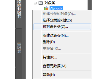

  3. “任务”窗格“地图管理器”中的“Signals”对象类上单击鼠标右键,然后单击“将对象分类”
    如果选定对象符合该对象类的条件,则将对其进行分类。

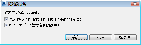

  4. 使“将对象分类”对话框中的两个框处于选中状态,然后单击“确定”

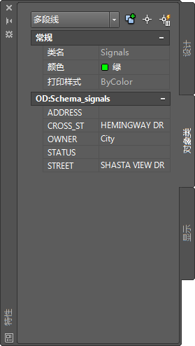

  7. 在选中的信号上单击鼠标右键,然后单击“特性”
  8. “特性”选项板上,单击“对象类”选项卡并检查特性。
    检查“Signals”对象类的成员的特性。
