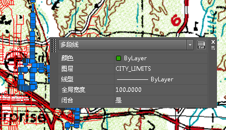

使用“视图”选项卡上的缩放命令缩小,以查找绿色多段线,然后放大以选择它。

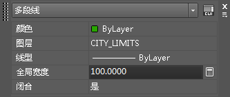

如果“快捷特性”面板未显示,请在图形的任意位置上单击鼠标右键,然后选择“快捷特性”。
您可以在“快捷特性”窗口中编辑值。
多段线以新宽度显示。
